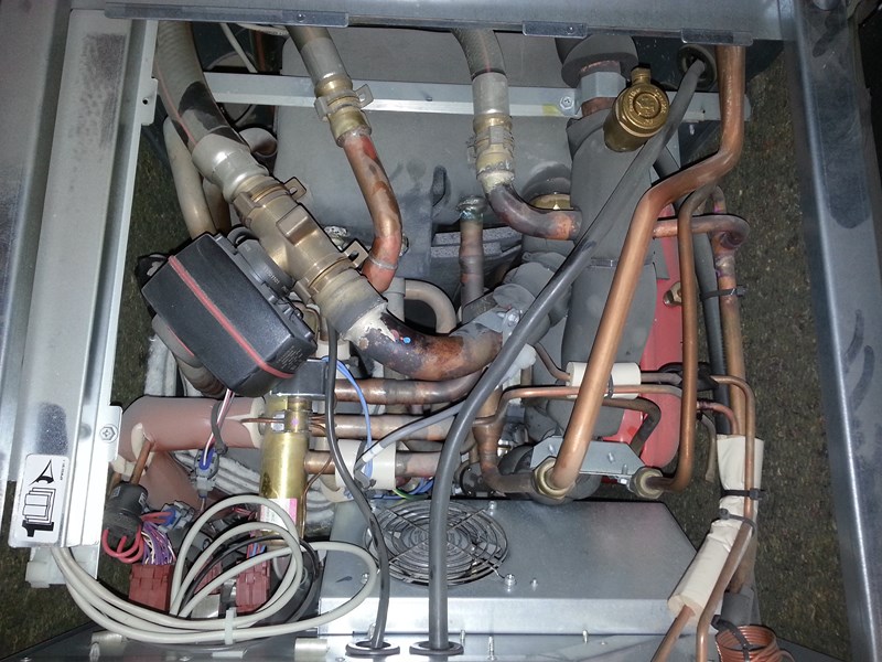

J'ai bien trouvé la V3V par contre pas d'aquastat en vue. Je met une photo si des fois tu peux me l entourer ca sera plus simple.
Merci d'avance

Vforce Vforceicon_post
Pardon avant v3v
Regarde entre la sortie de l'échangeur et la v3v sur le tuyau cuivre sous armaflex.
Tu as le thermostat de sécurité (Aquastat Q2L) et la sonde départ (R5T).

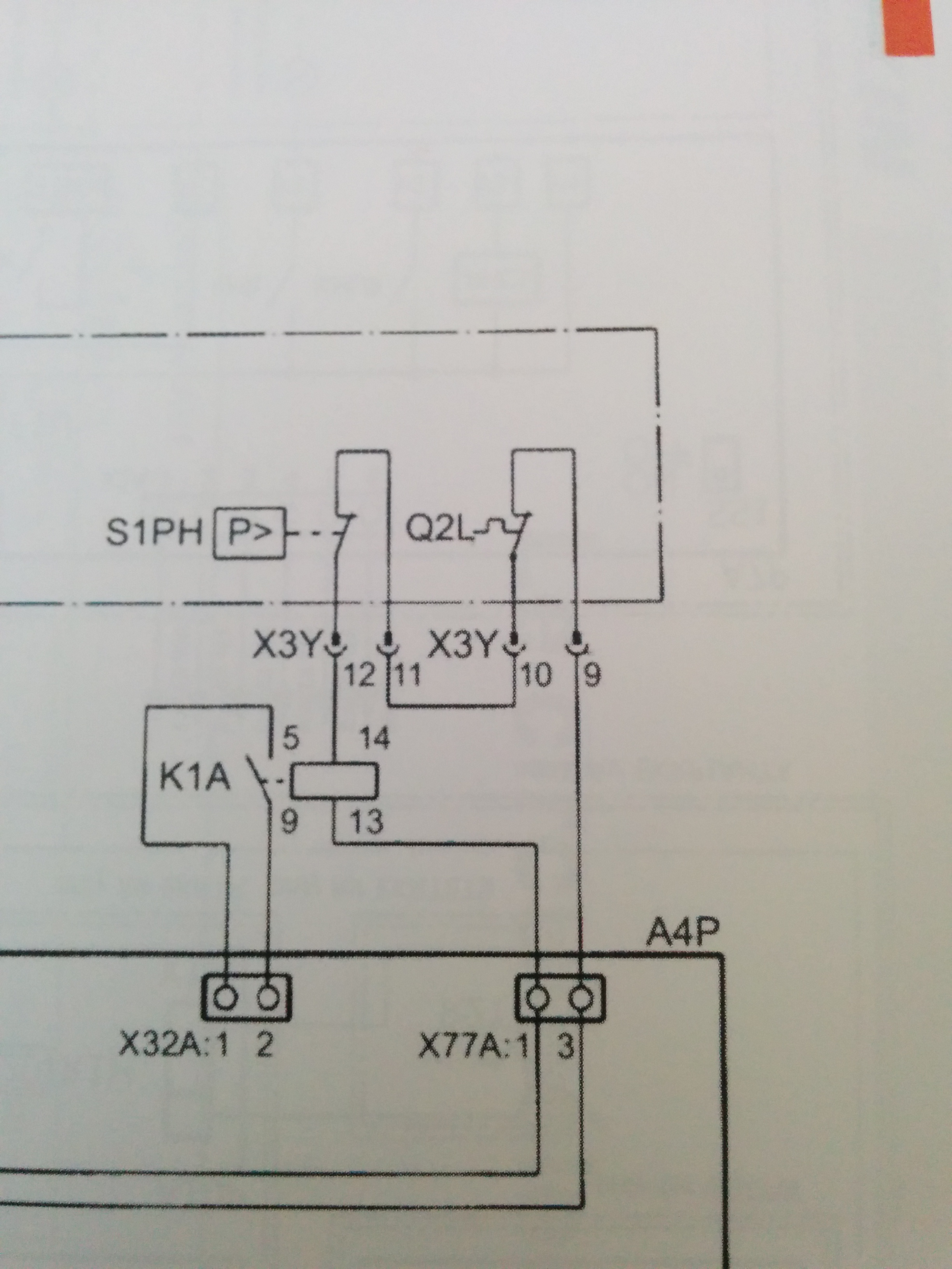

Le défaut est due à l'ouverture de K1A connecteur X32A et pas Q2L qui est en série avec le pressostat HP connecteur X77A. Platine A4P
