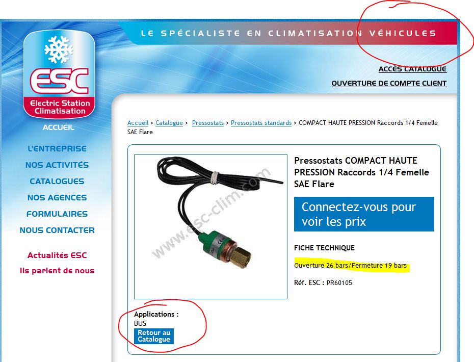

Puis je mettre sur le schrader de façon pérenne un truc du genre :
http://esc.newprod.proxistep.com/pressostats/pressostats-standards/compact-haute-pression-raccords-14-femelle-sae-flare-pr60105.html
Peut on négliger le tirage au vide ? Risque de fuite sur le long terme ?
Le genre de pressostat que tu présentes est destiné à fonctionner sur un bus adéquat, sur lequel il envoie un signal ( qui peut, le cas échéant ne pas être d'une tension/intensité très élevée ) en clair il agit sur un relai .... mais encore faudrait-il que ton matériel soit prévu pour cette fonction ...
Il me semble qu'adelclimatisation t'a parlé d'un kp5 de chez Danfoss?! ... qui, lui, peut agir directement en série sur l'alimentation du compresseur.
Mais bon, ce n'est que mon avis perso jesors

et le lien que tu donnes c'est pour du R134a à mon avis ;-)

Il est stipulé, en bas à gauche de la notice dont tiredbee a fourni le lien " Application: BUS ".
D'où mes propos...
Je ne dis pas que ce n'est pas faisable avec un autre modèle de ce genre, mais à-priori ... Pas avec celui-là.

Desole mon lien n etait peut etre pas adapte...
Il s agit bien d u.n pressostat TOR, 29b de memoire.
Mon lien etait juste pour illustre le raccord sae, ne pas tenir compte du bus.

Plié de rire, un pressostat modbus... +1
Marc
Clim véhicules= bus,car, autocar jesors
