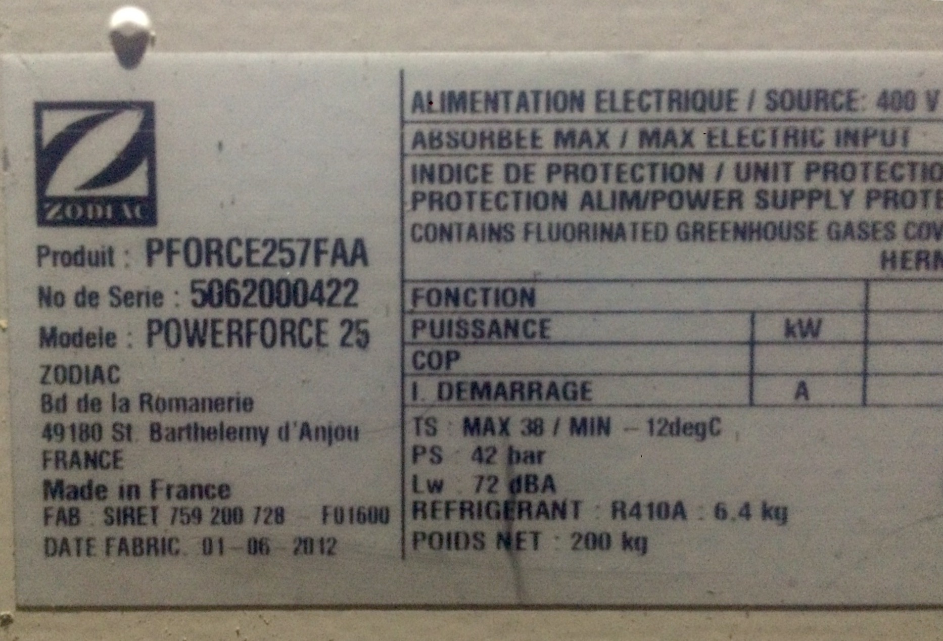

Je recherche un tableau de valeur pour les sondes sur une PAC À/eau ZODIAC POWERFORCE

En regardant la photo, j'ai vu que l'adresse de Zodiac est de chez moi, je vais aller faire un tour et leur réclamer toutes les docs. fortich
