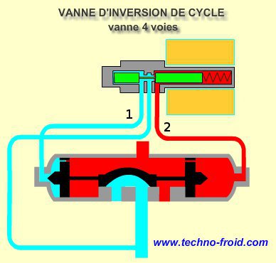

Après avoir parcouru rapidement les différents messages, et en considérant que la vanne 4 voies est peut-être bloquée en position intermédiaire, serait-il possible de :
* vider l'installation de son fluide frigorigène ;
* couper les deux capillaires (1 et 2) qui vont de l'électrovanne à la vanne 4 voies ;
* braser un Schrader (sans les obus) du côté de la vanne 4 voies sur chacun des capillaires coupé ;
* pousser à l'azote le côté 1 ;
* pousser à 'azote le côté 2 ;
* remonter les deux capillaires 1 et 2 ;
* recharger l'installation ;
* test de fonctionnement.
Source de l'image (site) : http://www.techno-froid.com
Source de l'image (page) : http://www.techno-froid.com/index.php?option=com_content&task=view&id=18&Itemid=32

Salut fylip22,
Notre ami n'étant pas frigoriste, je doute qu'il ait le matériel nécessaire pour vider l'installation de son fluide frigorigène!!
Merci Fylip22
C'est effectivement ce que je devrais faire, mais malheureusement comme le fait remarquer dmarco je n'ai ni le matériel et encore moins les compétences pour réaliser ce travail délicat.
Message édité par : martinmzz / 20-10-2010 19:08
