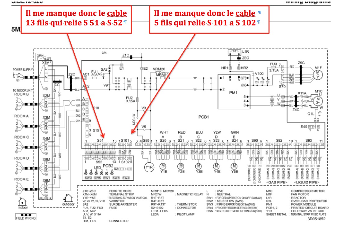

Merci beaucoup
il me manque donc un câble 13 fils + 1 câble 5 fils pour relier PCB 1 et PCB 2
Pensez vous que cela puisse gêner le fonctionnement du groupe en mode provisoire ?
En tout cas, le SW5 étant ouvert ( vu que le câblage n'existe pas ) le groupe fonctionne en mode tranquilitée nuit et il ne donne pas toute sa puissance…..
Je suis pas prêt a bien refroidir…..
Je vais donner toutes ces infos a mon revendeur et a mon frigoriste de façon a ce que l'un ou l'autre approvisionne les 2 câbles au lus tôt afin de pouvoir remettre cela en bon ordre avant de continuer les test..
