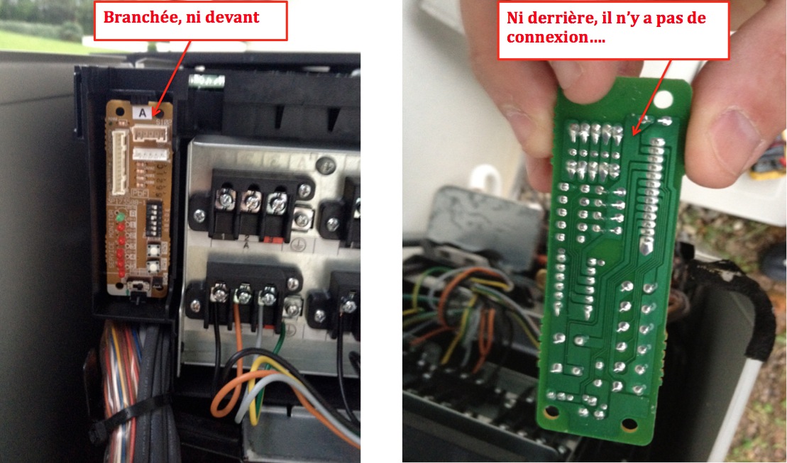

1- la carte de diagnostique ne risque pas de s'allumer, elle n'est pas branché :-|

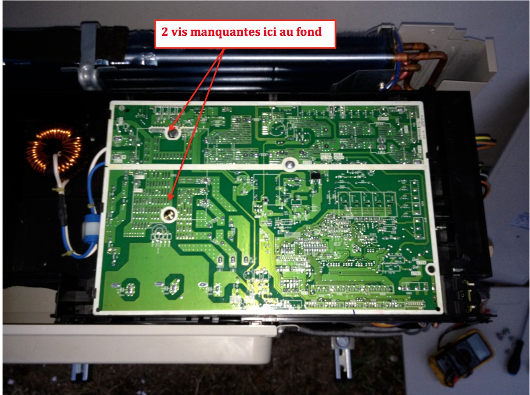

2-j'ai frôlé la catastrophe, la platine inverter été mal fixée, il manqué les 2 vis qui plaque les 2 transistors de puissance sur le radiateur. heureusement que j'avais dans ma boite four tout, 2 vis qui été compatibles, j'ai pu fixer tout cela... :-|

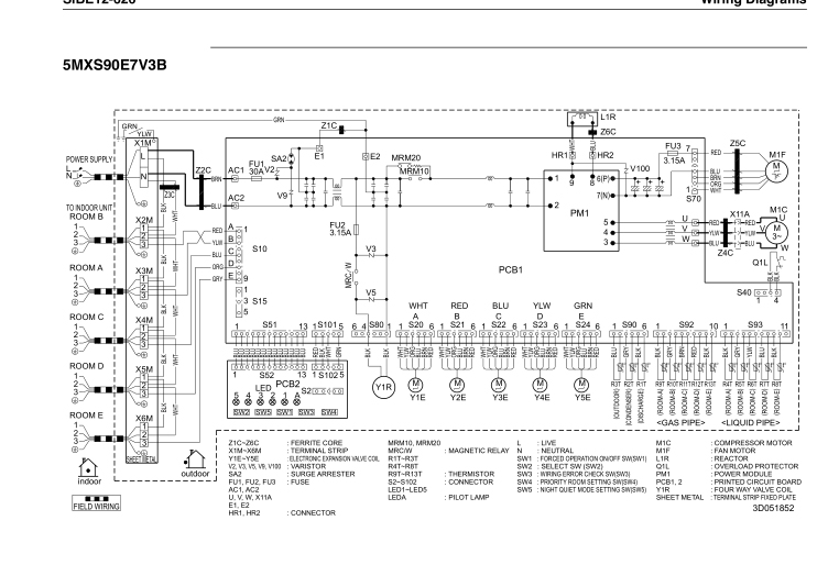

Avez vous un plan de câblage de cette unitée extérieure ? ;-)

Bonsoir
Voici les photos

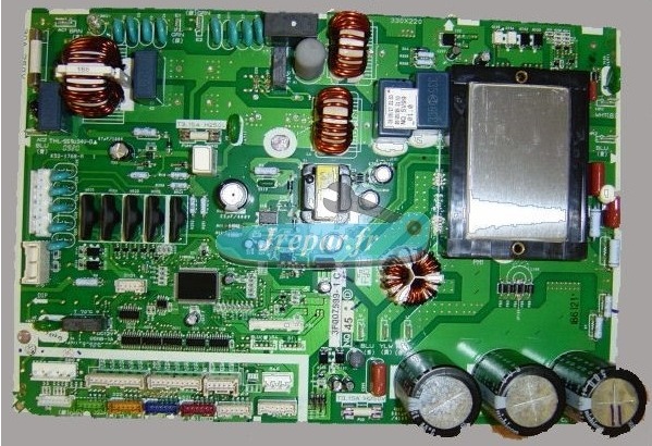

Voici une photo trouvé sur le net de la carte inverter, savez vous se branche la platine de diagnostique ?

Les 2 vis qui manquent ça craint, elles servent à coller la carte au dissipateur logé juste en dessous...

concenant les vis manquante, c'est pas beau, mais c'est maintenant réglé.
par contre la nappe qui manque juste la carte avec les leds, es ce grave ?
d'ou a ou va la câble ?
Es ce que quelqu'un aurais une photo a me montrer ou bien un schéma de doc technique ?

Pour le shéma j'éssai d'en mettre un, mais je suis un gros neuneu qui n'y arrive pas...
Je regarde sur des blocs 4mx80 que j'ai pour les connexions...
Fab02 Fab02icon_post
Voila...
S102 Diag ===> S101 Carte principale.
S52 Diag ===> S51 Carte principale.
Message édité par : Fab02 / 11-05-2012 23:24
