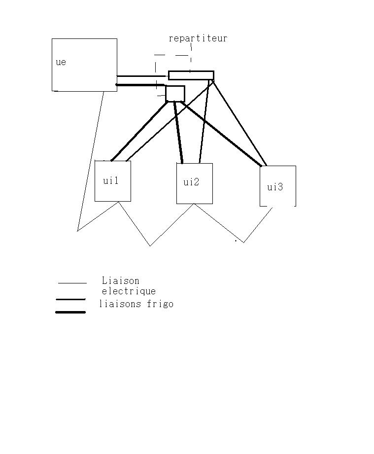

Bonsoir. Si tu as une boite de derive(derivation) avec tous les cables qui arrivent dedant, alors à toi le reperage de chaque et de chaqu'un des appareils N, Ph et 3 pour la commande soit contact sec ou comme je l'ai dit auparavant type informatique. dit nous ce qu'il en suit ...
re et bonne soiree a ts
ton collegue a surement penser que c etait un multisplit traditionnel.
dans ce cas vu que les cables sont deja tirés tu repart de ton groupe avec un cable 4G puis tu te met sur une boite de derive dans laquelle tu devras mettre en // la puissance des ui (220V)quant au bus il faudra que tu regarde sur la doc si il doit etre en // ou en serie mais a premiere vu il est aussi en //.
desolé pat je n avait pas vu ta reponse.
visibelement nous nous dirigeons vers la meme chose ;-)
Psykodelire Psykodelireicon_post
Bonsoir.Alors j ai effectuer la mise en service avec un technicien LG par telephone.Un vrai casse tête (bref LG).Alors il faut bien effectuer un pontage parralelle de cassette a cassette et installer la telecommande filaire sur la derniere clim.
