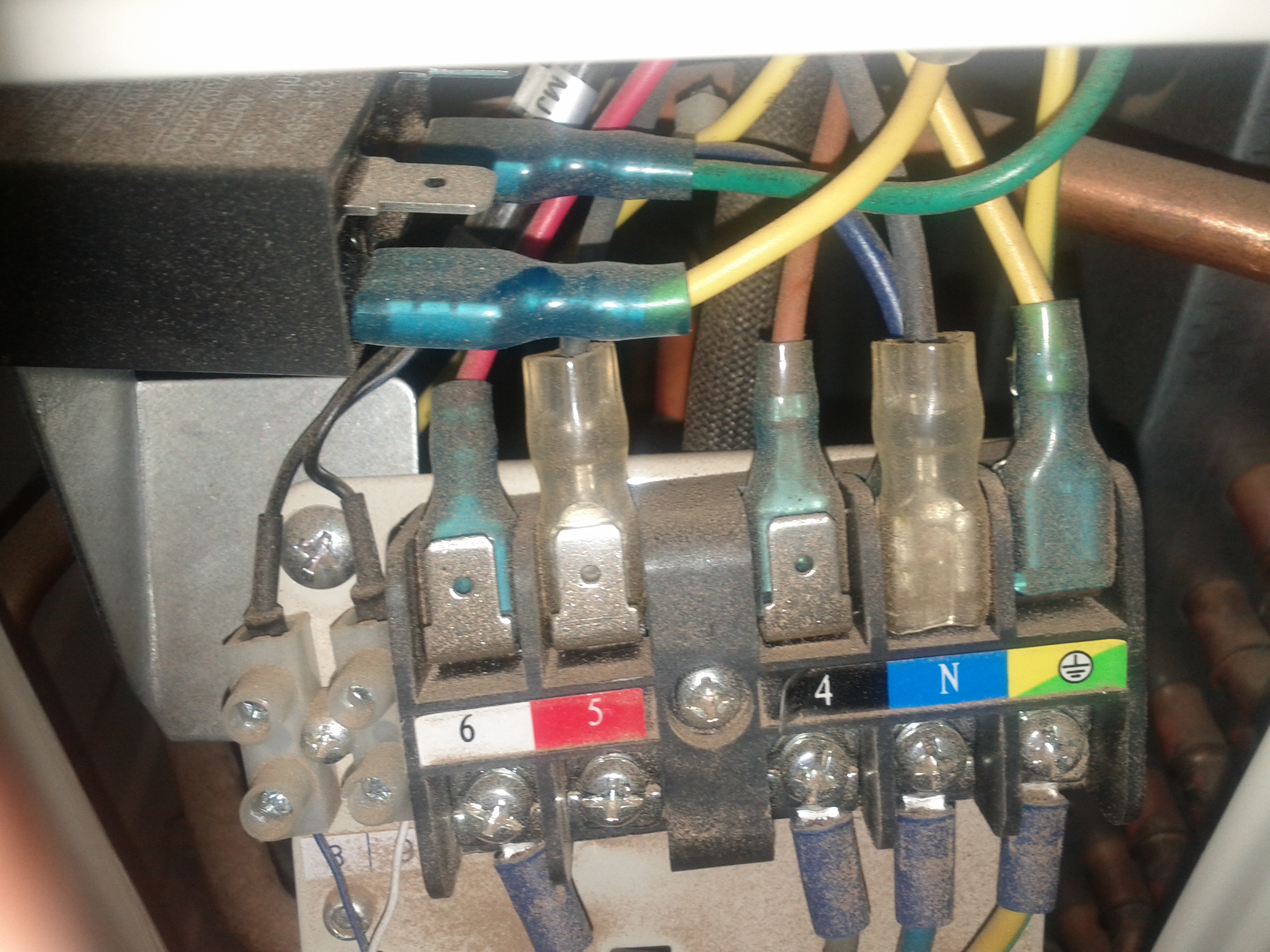

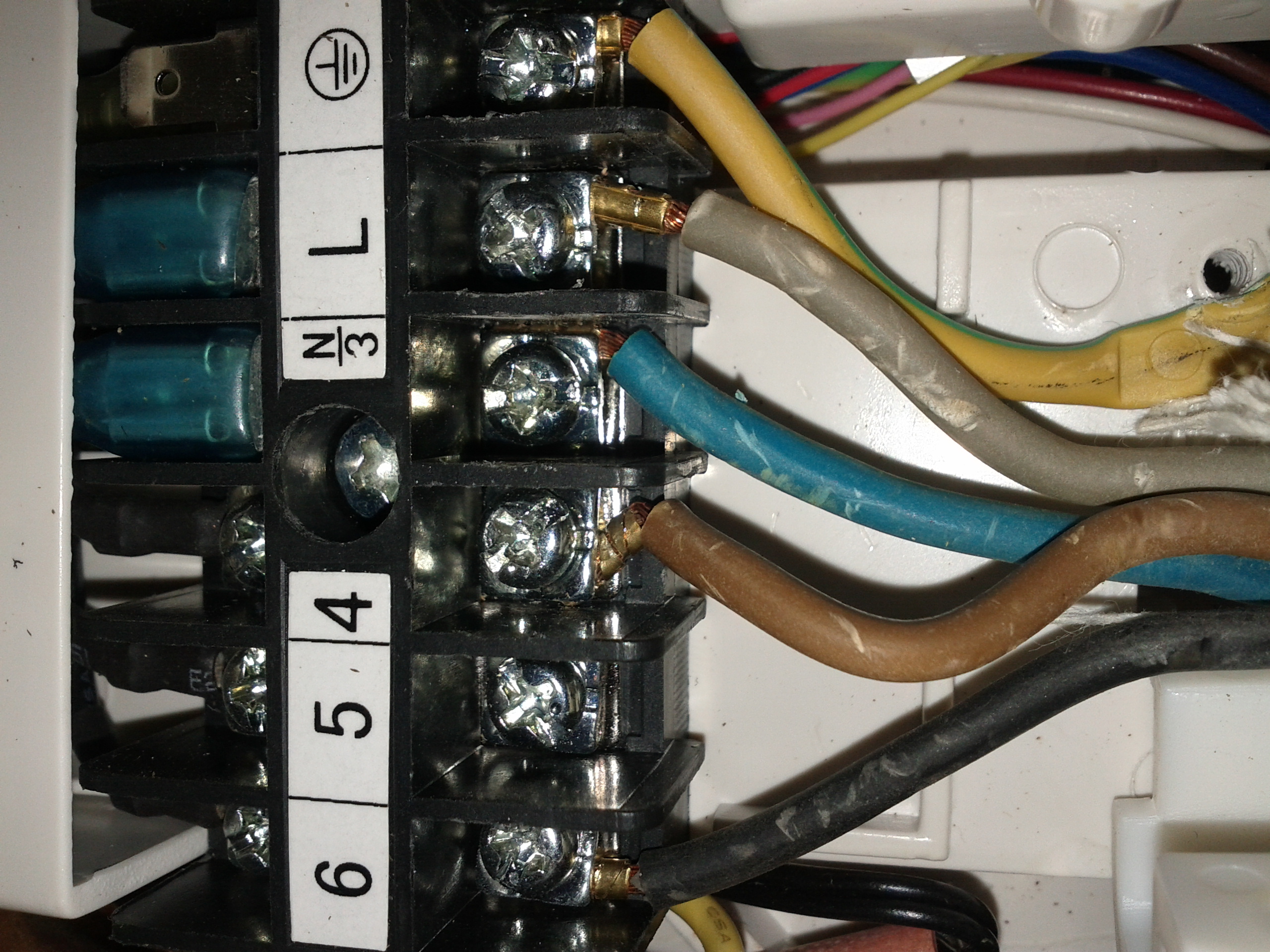

Aircofrigo;merci de votre réponse mais le problème c'est que sur l'UE j'ai 5 fils et emplacement terre,neutre,4,5 et 6, mais sur l'UI j'ai terre,L,N/3, 4,5 et 6 et j'ai les fils de couleur, noir,marron,bleu,gris, et vert-jaune, mon model c'est ODU WAP 12RC R22 AW. Merci de m'aider.

donc alimentation via l'UI sur L N et terre
les 4/5/6 des deux unités à raccorder ensemble,
mais le "3" qu'est ce qu'il fout là tout seul lui???
comme l'a dit airco, c'est pas la couleur des fils l'important; ce sont les numéros à mettre en correspondance.
pas de schéma sous le couvercle comme suggéré par aircofrigo?
ce fil 3 est commun avec une autre borne je sais plus laquelle mais j'ai également cherché il y a bien longtemps.
il suffit de regarder le bornier et le shéma tu auras ta réponse.
Si tu as une photos de ton bornier je te dis.
Merci de vos réponses;
j'ai des photos qui peuvent vous aide.
