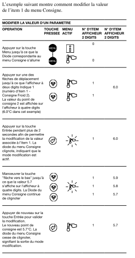

je veux modifie la consigne mais j ai pas trouver

j ai les document il 3 point de consigne elle sert a quoi?j ai pas trouver le diff

pour les points de consigne il y a en a bcp sa dépent comment il a été programmé.
souvent c'est consigne 1froid, consigne 2 froid et le seuil pour le décalage
