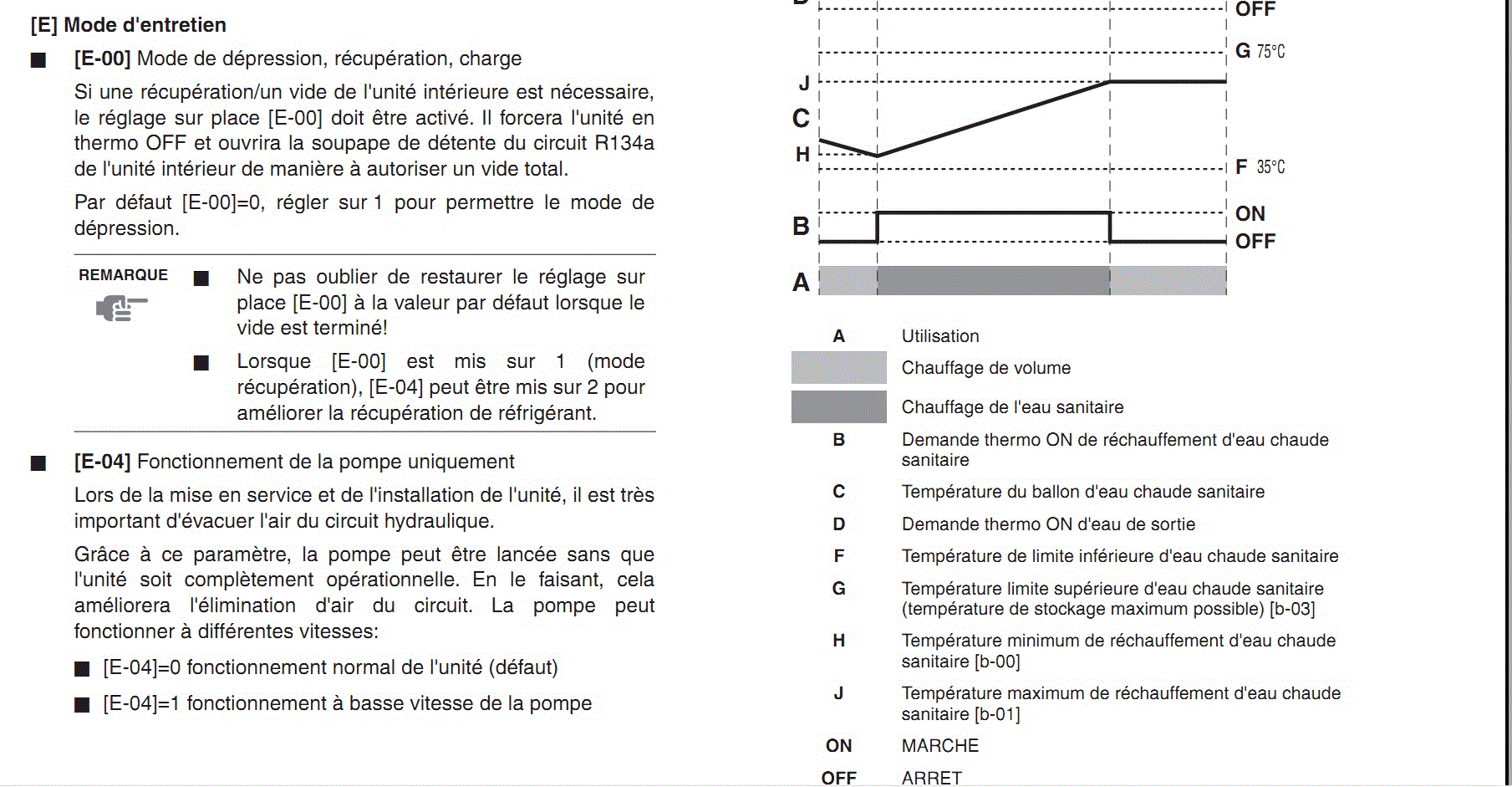

Le e-04 sert pour la recup du gaz ui... Il est a 0 par defaut [addsig]

Pas certain je vais essayer.. Sur la doc il est mentionné opération de pompage...
Merci! [addsig]
Eneffet xavierc...' le e-04 vient de me permettre de verifier le circulateur... Il tourne comme une horloge!

Le e-04 force le circulateur de façon à favoriser la récup et éviter de prendre l'échangeur en glace

e04, c'est le paramètre de fonctionnement du circulateur (0 auto, 1 première vitesse, 2 vitesse maxi). Ca sert à aider la purge du circuit hydaulique à la mise en service.
A laisser à 0 en fonctionnement normal ...
Sinon, en temps normal, le circulateur ne démarre que si l'échangeur est assez chaud, alors si le compresseur ext ne fonctionne pas, le circulateur non plus sauf en mode secours.
