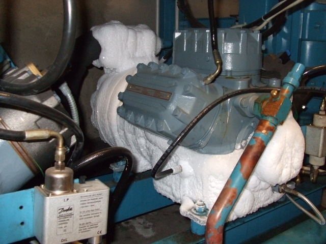

excellent!! pressostat huile schunté ou hs!

@ elyosphere:    une BP à-35, une temp d'aspi à -15°C, soit une surchauffe total de 20 k     Le pressostat n'a aucune raison de couper!!!
Réfléchir avant de parler trop vite.
chouchen56Posté le 23-07-2011 23:56
surchauffe ? qui parle de surchauffe, c'est quoi ca ?
allez refoulement a ..... 40°C ??
une perle , a garder.
VisiteurPosté le 16-06-2011 07:13
Voila un compresseur bien refroidi, bon soit un peu trop,si le givre s'arrétai a la vanne d'aspi cela suffirait ! Xavier
elyospherePosté le 13-06-2011 16:17
ton pressostat dhuile doit etre mort pour pas couper
marsPosté le 14-05-2011 21:43
pas de panique tous est bien réglé la mecanique n as rien
