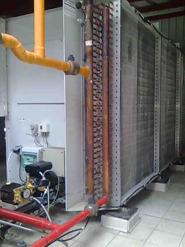

Mise en place brumisateur sur condenseur proposé par Lukycold

MotiokPosté le 23-06-2012 13:26
Conseil : bien orienter les buses vers l'entrée d'air et non vers les ailettes (comme beaucoup fond) c'est plus efficace d'humidifier l'air plutôt que de faire couler des goutellettes sur les tubes.
