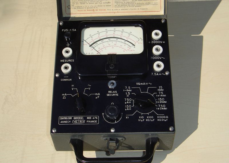

la tension mesuré sur n variateur dépend du multimètre que tu as et de la façons que tu l'utilise il faut utilisé la fonction v alternatif avec la fonction faible impédance et que ton multimètre soit true RMS
pas comme le miens mais a celui ji tiens beaucoup |  Profil
