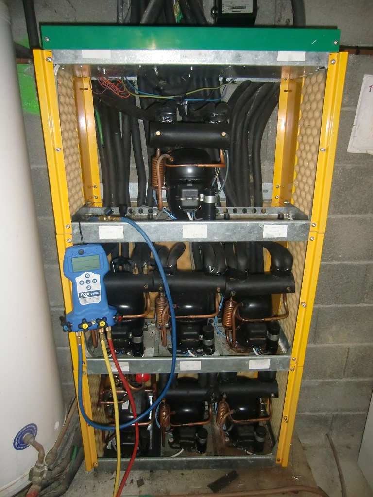

J'ai été appelé sur une pac par un client qui me dit "le compresseur est tout gelé sur 3 cm d'épaisseur!" pas de problème je viens.
Etonnement à mon arrivée je n'avais jamais vu ce type de pac, qu'à cela ne tienne, une pac c'est une pac
L'installation date de 1998 : une pac Enalsa géothermie gaz/gaz R404A, une armoire avec 7 compresseurs indépendants dont un pour l'eau chaude (qui a été arrêté car après deux changement de compresseur et autre ils (ceux qui faisaient la mantenance) ont trouvé que ça n'était pas rentable qu'il fallait mettre un chauffe-eau électrique (ce qu'ils ont fait).
Heureusement que le propriétaire avait mis des étiquettes autocollante au dessus de chaque compresseur pour indiquer quelle zone ils chauffaient, mais aussi les longeures de circuit extérieur et intérieur et la quantité de gaz car ils n'ont aucune documentation sur l'installation.
Encore plus bizard un des compresseur (salon) n'était plus branché depuis ? même la proprio ne le savait pas
Enfin pour commencer j'ai récupéré le ff 2,850Kg au lieu de 3,160Kg (pas énorme la différence), control de fuite à l'azote pas de fuite je recharge donc 3,160 kg et remet en route
DONNEES : HP = 12 bar absolue T°23.1°C BP = 3.2 bar - 19°C
Je prend les même mesures sur un compresseur qui fonctionne
DONNEES : HP = 21 bar absolue T°46.4°C BP = 4.9 bar - 6,7°C
Qu'à cela ne tienne, j'inverse le bloc complet compresseur détendeur avec celui qui était débranché, je remet en route
et là je reprend les valeurs seulement elles sont identique à celles du compresseur qu'il y avait avant
soit HP = 12 bar absolue T°23.1°C BP = 3.2bar -19°C
et bien sûr ça ne chauffe pas la pièce, et ça prend en glasse encore à l'aspiration du compresseur.
Qu'en pensez vous?

ggyel 16
| Posté : 18-01-2014 20:04
Bonsoir Zicman76
La sc est de 9 le sr impossible à prendre, il faudrait
que je vous montre la bête(comment fait-on pour mettre des photos sur ce site?) |  Profil

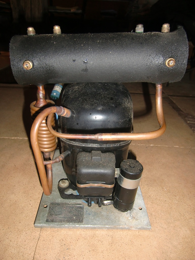

ggyel 16
| Posté : 19-01-2014 10:53
Bonjour Adelclimatisation
Je suis tout à fait d'accord avec toi , et c'est pour cela que je me méfie des capteurs horizontaux, même si l'on a bien fait le travail de mettre le sable qu'il faut en remblayant les capteurs comme il faut (ce qui est rarement fait souvent il remblayent avec la terre déblayée sans mettre de sable ) , un jour ou l'autre le terrain bouge, l'eau s'infiltre, ruisselle et fait s'écarter le sable des capteurs, ainsi on se retrouve avec une lame d'air autour de ceux-ci, ce qui fait que l'échange avec la terre ne se fait plus correctement.
par contre je ne vois pas comment prendre le sr sur cet engin.
j'explique l'installation : en sortie cp le tube fait 12 tours autour d'une petite bouteille anticb puis rentre côté droite en bas dans un cylindre de 20cm de long et 5 de diamètre.
En bas à gauche de ce cylindre on a l'aspiration qui sort et va au cp.
En haut à gauche de ce cylindre on a départ et retour évapo.
En haut à droite de ce cylindre on a départ et retour condenseur
C'est tout.
Une photo serait mieux mais je ne sais pas s'il est possible et comment en mettre une.
Qu'en penses-tu? |  Profil

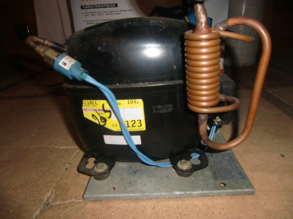

ggyel 16
| Posté : 19-01-2014 11:42
ça y est les photos sont en ligne |  Profil

Tout d'abord si il y avait eu un détendeur règlable j'aurai fait ce que tu dis, mais ça n'est pas le cas, le détendeur est dans un cylindre en cuivre de 5cm de diamètre et long de 20cm (sur la deuxième photo plus haut, il est entouré d'isolant au dessus du compresseur.
A part ce bloc, sur cette photo, il n'y a plus que le condenseur qui vient ce fixer en haut à droite et l'évaporateur en haut à gauche. il n'y a aucun autre élément (à part la carte électronique avec contact sec d'un thermostat pour lancer le compresseur ou l'arrêter C'EST TOUT!!!
Par contre j'ai pu avoir Enalsat (très aimable les techs que j'ai eu, par contre décision judiciaire vendredi 30 janvier pour continuation où liquidation définitive) l'un m'a dit que d'après lui (contrairement à ce qui était écrit sur les étiquettes au dessus de chaque compresseur) il ne devrait y avoir que 2,9kg de R404 et non pas 3,160kg pour les longeurs inscrites.
Après de multiples échanges entre bloc, test azot, tirage au vide, j'ai chargé à 2,850Kg et ça à l'air de fonctionner (on verra lundi si la cliente est contente).
Chose étonnante j'ai toujours une hp à 20bar, 22°C et une bp à 2bar, identique quasiment à celles du début. Je pense avoir fais fausse route car j'ai pris les valeurs sur un autre cp qui semblait fonctionner, mais qui en définitif comme d'autres ne fonctionnnent pas correctement, sur un des autres cp en sortie compresseur on atteint + 110°C haï haï haï
Si quelqu'un à déjà vu ce type de PAC qu'il me le dise car pour le moment vous m'avez tous parlé du détendeur à règler sauf qu'il n'est pas accessible.

Bonsoir.
Question toute simple: Quel fluide est inscrit sur le compresseur ? C'est bien du 404 ? Il ne faudrait pas que le fluide est été remplacé. J'ai déjà vu ça moi: du R 12 remplacé par du R22 dans de la clim véhicule...
Autrement, ça ressemble effectivement à un capteur complètement gelé, ça arrive quelque fois après plusieurs mois de chauffage, mais en principe si l'hiver est assez froid. Ce n'est pas le cas cette année. Ca ressemble aussi à un détendeur trop ouvert.
