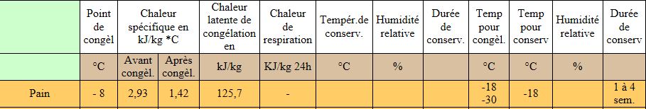

Bonjour a tous j ai une demande d'un client pour lui faire un surgelateur pour ses baguettes cru or je n ai pas la chaleur specifique de ce produit pour faire mes calculs est ce que quelqu un aurait cette information dans l un de ses tiroirs.
Il veut surgeler 120 baguettes de 350g par heures en plus c est mon voisin donc un projet a ne pas rater

j' ai trouvé ça

Attention, le tableau ci-dessus n'est qu'une approimation, car ne parle que du pain blanc!!
En tant que boulanger, l'utilisateur utilisera certainement son matériel pour ... toute sorte de pains !!
Différentes sortes de pain => différents ingrédients en plus des éléments " de base ", que sont farine-eau et levure. Par exemple : des noix, des céréales, ect ... ce qui peut faire varier un peu le point de congèlation ( entre-autre ).
Tu ne pourras donc pas faire un calcul précis du besoin frigorifique ( les fabricants ont des abaques pour prévoiir ces différents éléments ).
