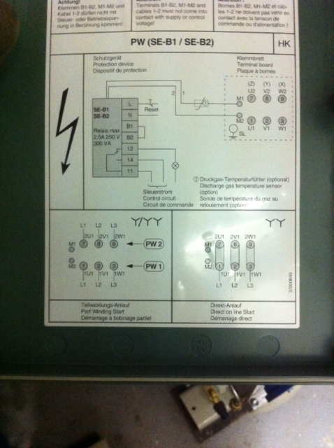

Un doute me triture l'esprit sur un compresseur bitzer concernant son cablage. Je vous joint la photo du coffret elec.
ref groupe/ 4NES 14Y-40P. 400V/3
D'aprés la doc bitzer (siteweb) KT400, le cablage se fait en PW, sauf que sur le couvercle du boitier on n'y trouve les deux cablages. :#

Moi je dirais qu'il est possible de la faire fonctionner en démarrage direct et en part winding, c'est en fonction de ce qui est câblé sur ton installation.
Si il y'a les deux solutions de proposé sur le boitier élec, les deux sont possibles mais par précaution essai d'appeler Bitzer afin qu'il te rassure.

pour ma part je ferais un demmarage direct...

moi les PW de bitzer je les fais démarrer en directe.

Merci de vos réponses, ca me conforte dans mon idée, y as pas d'erreur de ma part dans l'histoire. Mais ca prend la tête!!!
J'ai effectivement câblé en démarrage direct (comme sur le schéma), a la mise sous tension . rien que dalle!!! pas de démarrage,le temps de prendre la pince et couper le jus, le kriwan coupe la télécommande normal, Arrêt de l'installe et contrôle de la partie elec. Tout est ok. Je remet sous tension pour vérifier l'intensité,la pince sous le contacteur pour allez vite. :-? Mais pas assez rapide. :-( Claquage du disjoncteur armoire jusqu'au TGBT secouru. :-| :gun:
