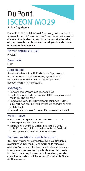

En effet,la doc de Dehon précise bien qu'on peut rempacer le R22 par du R422D.
Le R422D fonctionne avec l'huile minérale, alkylbenzene ou polyolester.
http://www.climalife.dehon.fr/uploads/media/3/270/270_363_r422d--isceon-mo29--fd-fr-08-pdf.pdf

En recherchant dans mes doc, je me suis rendu compte que c'était ailleurs que j'avais lu que la minérale était déconseillée, dans une doc de constructeur de compresseur:
http://www.bock.de/media/files/PDF/Produktinformationen/96152_Fluide-frigorig-ne-de-substitution_R22_F.pdf
dit qqpart:
L'utilisation des fluides frigorigènes de substitution cités dans le présent document avec de l'huile minérale ou de l'huile de benzène d'alkyle n'est pas recommandée en raison d'une miscibilité insuffisante ou inexistante.
Vous allez me dire que bock veut vendre des compresseurs et dupont son gaz, donc c'est de bonne guerre ;)
