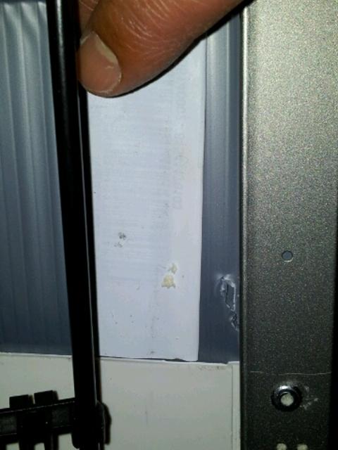

Bonjour ,
Voila je viens d'acheter un réfrigérateur sur un site d'e-commerce , il s'agit du HOTPOINT ARISTON NMBL 1922 CVW/HA , lien constructeur : http://www.hotpoint.fr/electromenager_h/Refrigerateurs_Combin%C3%A9__NMBL_1922_CVWHA/pid_54117FR.do
Tout va bien , il marche bien depuis 10 jours.
Par contre en enlevant le film plastique de protection , je me suis rendu compte qu'il y'a un trou sur la parois arrière isolante qui est en plastique alvéolé qui a été recouvert par une étiquette avec la référence et le numéro de série.
Comme vous pouvez le voir c'est juste sur la paroi extérieure "du plastique gris" certainement du a un coup de tournevis ou autre pendant le montage.
Vu que mon achat est satisfait ou remboursé pendant 3 mois.
Ce trou peut il affecter dans le temps le bon fonctionnement du réfrigérateur ?

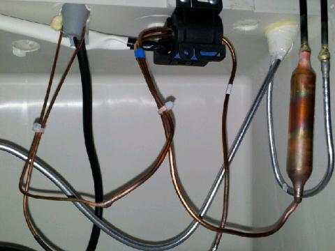

Que pensez vous du montage des conduites entre le compresseur et le condenseur sur la deuxième photo ?
Je trouve que cela fait un peu travail bâclé d'autant que ceux ci sorte a environ 3 cm a l’extérieur .

Vraiment du montage sale et pas du tout pro.
pour ce qui est de ton trou dans le plastique je dirai que c'est pas grave du tout, la baclage au niveau des tuyauterie est inadmissible surtout pour une grande marque pareil.
C'est vrai tu risque de passer du temps pour ton retour, mais je te conseil de le faire pas en raison du fonctionnement mais en raison de la mauvaise qualité de fabrication, c'est intolérable ça!

si c est l etat d origine du cuivre,alors :paf :paf . perso je me demande si y a pas eu une intervention sur cette partie du circuit,mais lorsque je regarde les brasures en amont du deshy elles ont l air d origine. pas chere oui mais a quel prix. pour exemple j ai un lave linge depuis 8 ans que j ai acheté d occasion,celui qui l avait l avait depuis une vintaine d annéés,et je n ai aucun probleme avec.c est du MIELE le premiers proprio a du payer cher mais il a eu pour son argent

soit vous le gardez; pour le petit trou, vous aurez bien un fond de silicone qui traine quelque part? et c'est résolu
le seul prob du petit trou serait une infiltration d'humidité...

Je vois sur la 2ème photos des tuyaux en cuivre et en Alu qui sont soudés ensemble. On m'a toujours apris en chauffage de jamais faire cela sauf si on rajoute un raccord diélectrique.
N'y a t'il pas un risque içi avec l'humidité de l'air qu'avec le temps les tuyaux au niveau de la soudure deviennent poreux?

c'est ce que l'on appel l'electrolise, oui il y a un risque, mais sincèrement je crois que le fabriquant s'en fou :paf :paf , il faut bien qu'il les vendent les frigos qu'il fabrique
marcel11 2325 Modérateur
| Posté : 31-08-2012 22:10
tu a de forte chance que ce soit des tube en acier c'est la ligne de désurchauffe qui permet d 'éviter que le joint de porte colle
