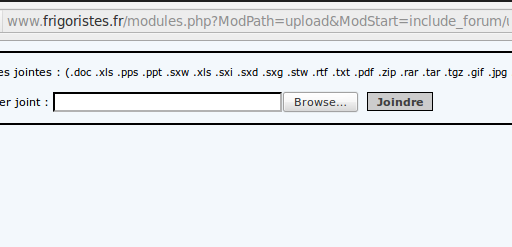

salut et bonne jrnee a ts.
qlq un pourais me dire comment faire pour inserer des photos sur un poste.
merci davance.a+ cordialement |  Profil

| Posté : 11-10-2011 20:19

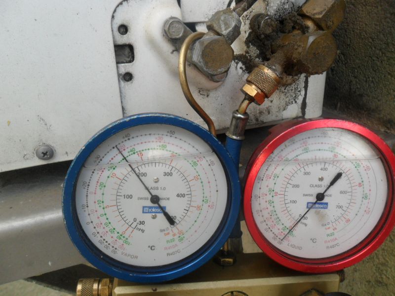

il faut que je recuper mon pc du travaille,j ai des photos d une clim au r410 qui fonctionnait avec une bp de 15 bar,j avait essayé dans la journee,mais je n y arrivait pas,je vais faire un test
et si je n y arrive pas,je te fairais signe
| Posté : 11-10-2011 20:54
re je fait un essaie |  Profil
biloute 1201 Membre averti
| Posté : 11-10-2011 20:56
|  Profil
| Posté : 11-10-2011 21:04
merci biloute,ca marche

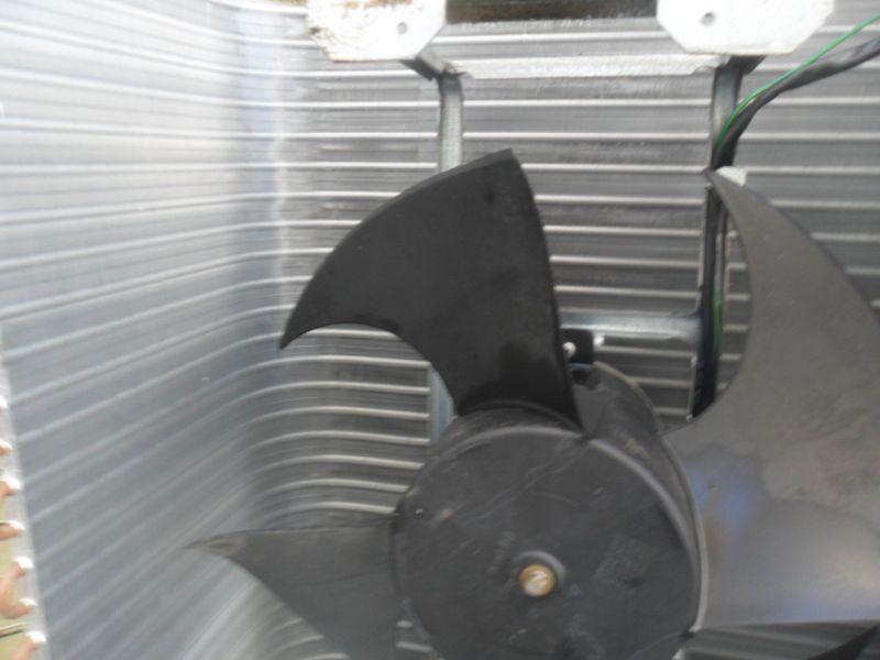

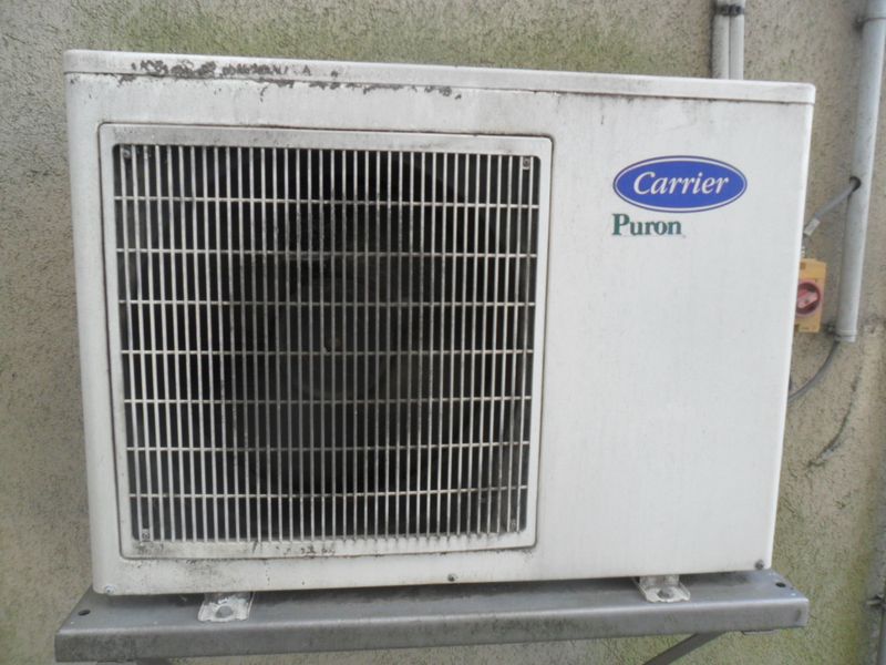

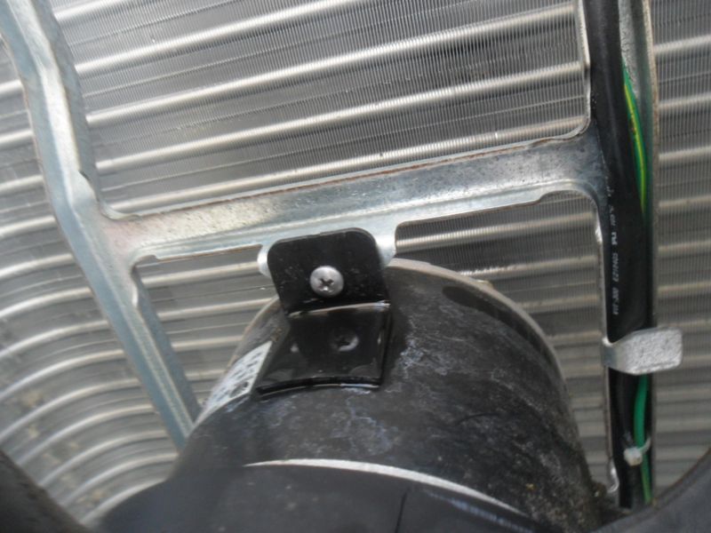

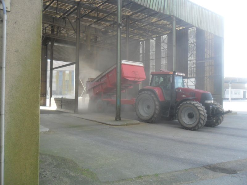

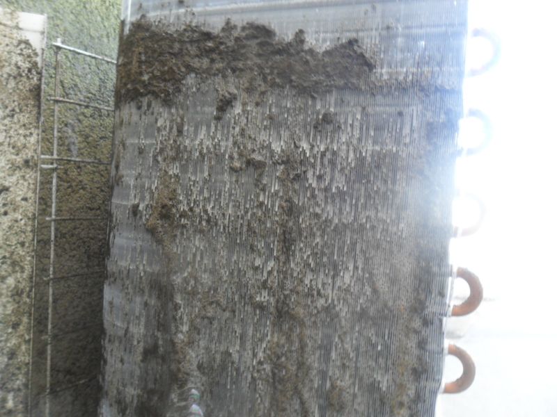

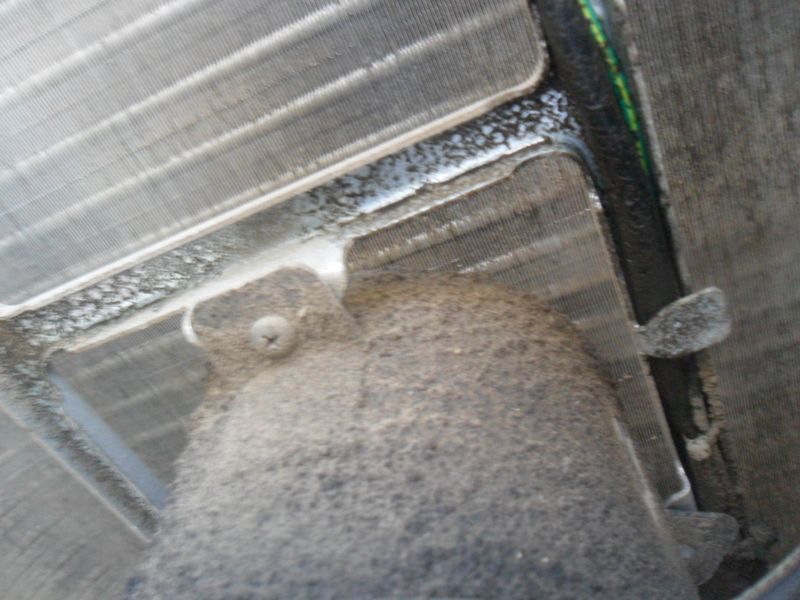

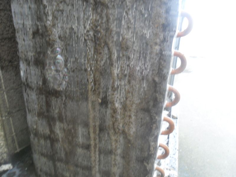

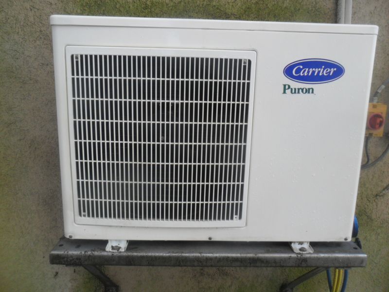

donc, c est une clim froid uniquement,et comme vous pouvez le voir sur le mano bp
au moment de la prise de la photo la bp est a 13 bar,mais en realité elle se stabilise a 15 bar (r410a),la cause est le fait que l ue est a proximité d un silo ( photo avec tracteur),comment dire,
le condenseur est tellement bleindée que j ai mis 2h a le nettoyer :paf :paf .
la meilleur,aucune securité :paf ,cp TOR,asservissement mecanique au quel j ai integret un kp5 a rearmement manuel,pour evité un tel fonctionnement.
les parties du condenseur qui brille c est le resulta des 2h de nettoyage
