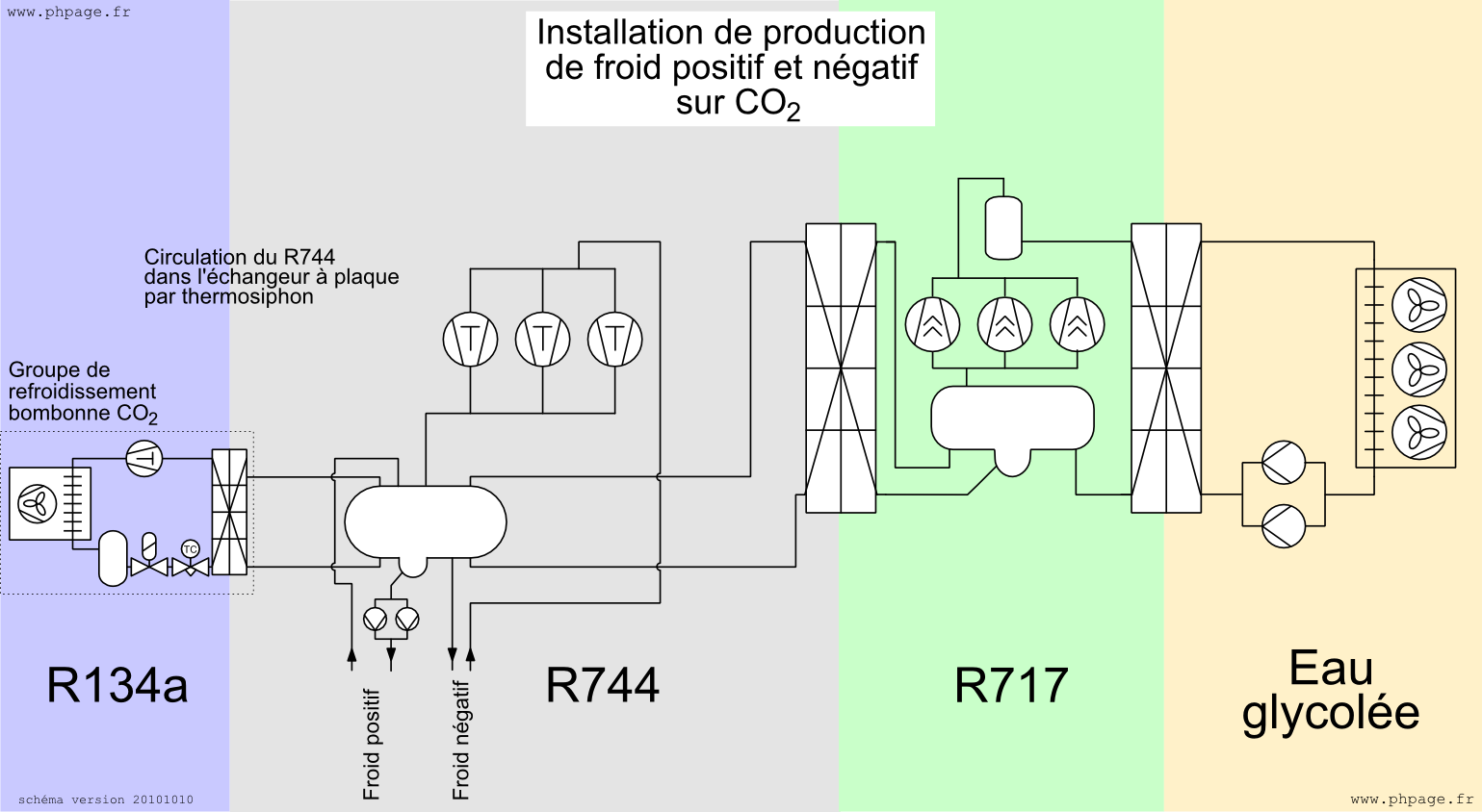

Bonjours, je débute dans le CO2 comment fonctionne la bonbonne CO2 car je vois que les gaz HP sont envoyé dedans ? |  Profil

dis , moi comment ça marche la partie bouteille centrale, comment et distribuer le CO² , je comprend bien que la partie negative, fonjctionne avec la depression occasionner par les compresseur, mais la partie positive et la condensation , il n'y as pas de pompe ???

Ton groupe au nh3 ne sert qu'a condenser ton co2 ??? Bizarre je trouve..... |  Profil

pour moi non, celà permet de confiner au mieux la partie NH3 et quand tu reçois du public, c'est tres interessant .

Pour master1551 : oui, la centrale NH3 ne sert effectivement qu'à condenser le CO2. Se rappeler que l'ensemble des évaporateurs (chambres froides et vitrines) fonctionnent au CO2. Le NH3 n'est présent que dans la salle des machines, dans la centrale NH3. Rappelons nous que el NH3 est toxique pour l'humain. Il n'est donc pas question de faire circuler du NH3 dans les chambres froides ou dans le lieu de vente, au niveau des vitrines...
Pour christ59 : bonne remarque, j'ai effectivement oublié de symboliser les pompes pour la circulation du fluide pour le froid positif. Dès que je peux prendre le temps, je mettrais le schéma à jour.

cette installation est interessante sur le plan fonctionnement, mais je pense que son tarif doit etre un peu plus chere qu'une detente direct classique !!
il est interessant de voir tout les type d'installation au CO², une alternative en attente du transcritique !

Le transcritique règle le problème du nh3.......... Car je suis pas sur que tu aies un bon bilan énergétique avec ce type d'installation. |  Profil

cette installation est très intéressante, et je pense même qu'on risque de la voir de plus en plus : en effet, elle est peut-être l'inconvénient d'être plus chère qu'une détente directe au R404A, mais son impacte environnemental est largement plus intéressant, compte tenu du très faible GWP et surtout du TEWI obtenu grace au CO2 et au NH3, fluides performants et ecolos.
Pour ce qui est du transcritique, moi je n'y crois pas trop en France, le climat ne s'y prete pas suffisamment compte tenu des températures extérieures qui nous obligent à travailler à des pressions élévées côté refroidissement du gaz, puisque le point critique du CO2 se situe à 31°C obligeant à utiliser des échangeurs spéciaux de type "gas cooler" pouvant tenir des pessions de plus de 100 bars.
moi je mise sur le remplacant du R134a, le HFO1234yf qui est d'hores et déjà validé pour la climatisation automobile avec un GWP d'environ 4 par rapport au R134a qui a un GWP de 1300. |  Profil

Ce jour, j'ai mis le schéma à jour en ajoutant les deux pompes pour l'alimentation du circuit de froid positif à partir de la bombonne de CO2. Ceci suite à la bonne remarque de christ59 du 4/10/2010.
A noter qu'il n'y a pas de pompe pour la condensation du CO2 via la centrale NH3 ; en effet, c'est par gravité que la circulation du CO2 se fait. L'échangeur CO2-NH3 est au-dessus de la bombonne de CO2 et au-dessous la bombonne de NH3. En conséquence, la salle des machine fait environ 5 m sous-plafond.

On se retrouve donc avec 2 installations en une! Une à l'amoniac... et une utilisant un fluide plus " traditionnel " ....
Au niveau du dépannage, TOUS les techniciens doivent donc être formés aux 2 fluides!?
Ce qui implique... la ravissante tenue de cosmonaute ( !! ) ... pour pouvoir intervenir!? Mais aussi, devoir inclure cette tenue dans le " minimum de base " de la caisse à outils!
Ce genre d'installation est donc en gms, plutôt de la taille des Carrefour ... que des Carrefour Market ( quoi que pour certains... ).
Je sais que chez Carrefour, il y a ( généralement ) un service technique sur place... avec qui on peut converser, et faire un " premier tour du problème " par téléphone. Mais chez Carrefour Market.... parler technique aux responsables sur place, ca en revient vite à un " dialogue de sourds "!!
Vu que la majorité de mes confrères ne sont pas formés pour le nh3, et le temps contractuel que nous avons pour intervenir ( généralement entre 2 et 4 heures ) ..... Comment peut-on être certain qu'on ne fait pas le chemin jusqu'à la surface de vente pour finalement se retrouver bloqué sans pouvoir intervenir??

Il s'agit d'une installation dont l'étage HP (condensation du CO2) est assuré par une centrale NH3 (Amoniac)
Je serais curieux d'avoir le retour d'expérience 1 an après sa mise en service, notamment au niveau energetique et maintenance
Je serais plutot tenter de conseiller le client vers un groupe NH3 pour la production EG des postes positifs et la condensation CO2 dans la boucle EG
Certains d'entres vous on t'il un retour sur du CO2 en caloporteur dans un hyper?
