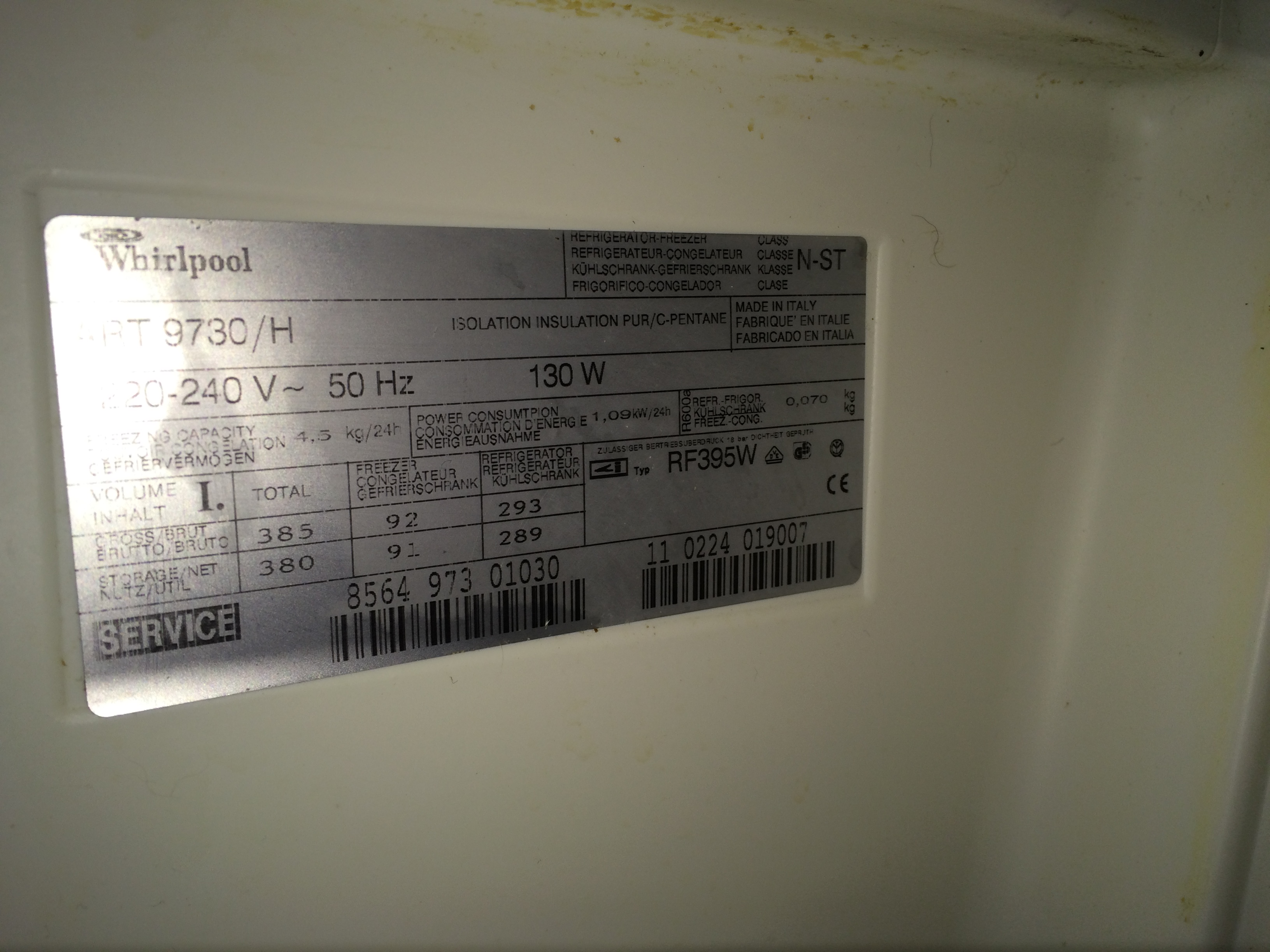

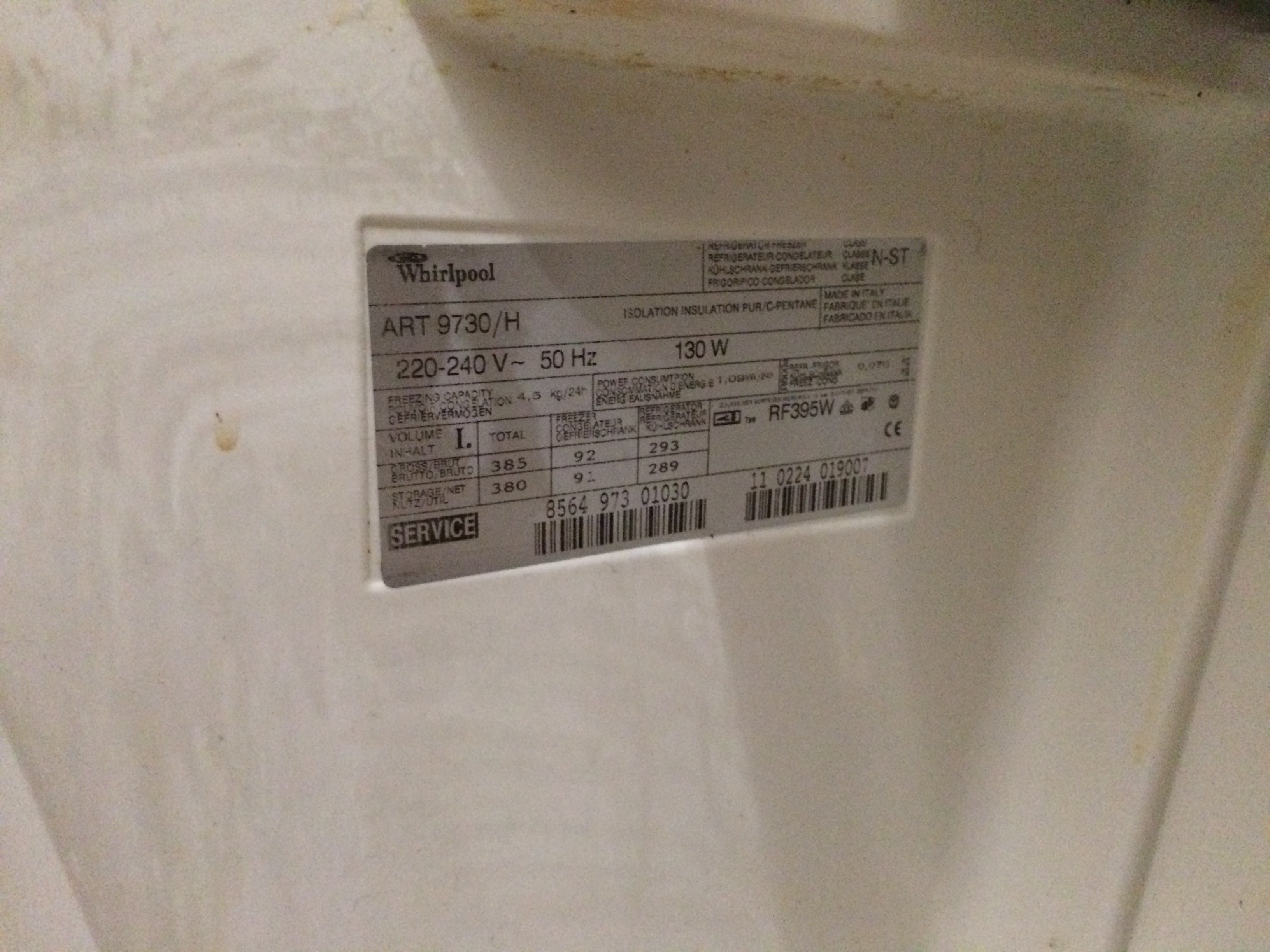

| Posté : 06-04-2016 22:30
. |  Profil
marcel11 2325 Modérateur
| Posté : 06-04-2016 23:23
modéle Air Brasé est tu a souvent des problème de thermostat ,tu peux retrouvé les connexion du thermostat sur la boite a cause du cp c'est peux être plus simple pour court circuité ton thermostat |  Profil
dmarco 5962 Modérateur
| Posté : 07-04-2016 09:16
Citation : SFroid ... je n'ai pas trouve le bulbe du thermostat afin de pouvoir fait l'essai pour le fair décendre en temperature
Au niveau de l'evapo celui ci est dans les deux compartiment ou juste dans le congélo?
D'après la doc du meuble, la régulation de ce frigo est par capillaire.
La vue éclatée est içi => http://pdf.sogedis.fr/WHIRLPOOL ART9730.H 856497301030.pdf
Le thermostat est référencé 554 0 sur cette planche, et vaut +/- 45€
Attention, car ce thermostat peut être spécifique à ce modèle, et si tu le remplace par un autre modèle ... il risque de ne pas fonctionner ( les thermostat dits "équivalents" ne le sont ( peut-être pas tant que cela!!
Si tu dois le remplacer, prévilegie la pièce d'origine, car l'équivalent pourrait avoir un capillaire plus court ( ou plus long ) ... ou une plage de fonctionnement différente.
Les frigos ménagers ont la particularité ... qu'il n'y a ( pas nécessairement ) de bulbe, tels que nous l'entendons sur nos détendeurs!!
En froid ménager, ce qui fait office de "thermostat" est ... un simple capillaire ( qui peut avoir une longueur de 40 à 90 centimètres, et est très souvent caché dans une espèce de " fourreau " qui est noyé dans la mousse d'une paroi.
Que faire si tu ne trouve pas ce fourreau? Il suffit de suivre le cheminement du capillaire, qui débute derrière la molette de reglage de température de ce frigo.
Inutile d'espèrer " chauffer " ce qui fait office de bulbe ( car tu n'as pas de main suffisamment grande ), et en essayant de le rouler très fin sur lui-même ... tu risques tout simplement de le rendre définitivement inutilisable.
@+ |  Profil

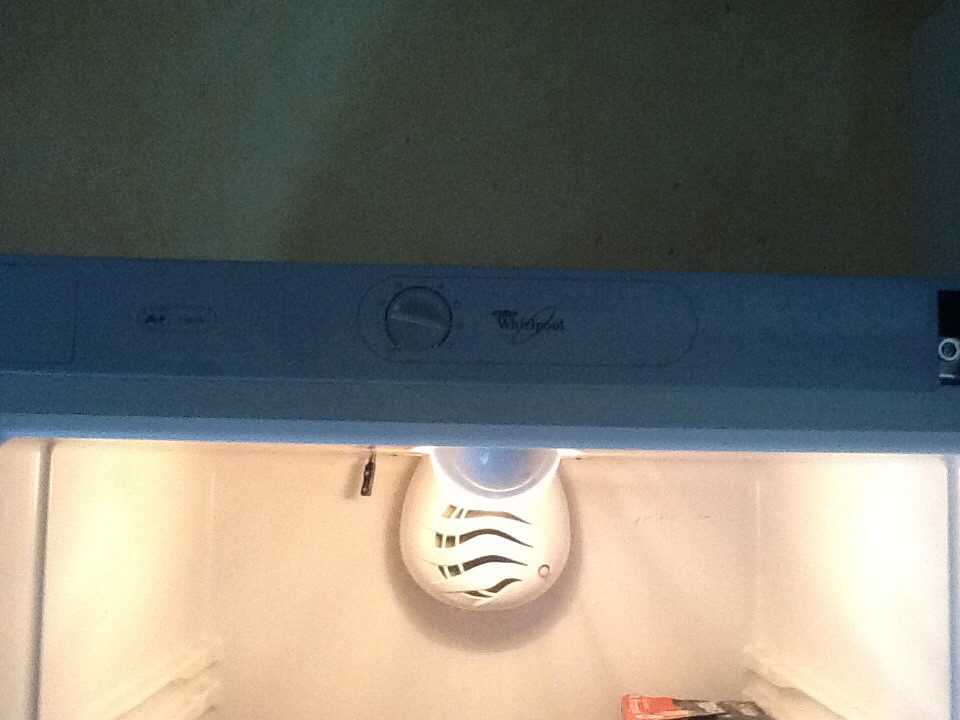

SFroid 952
| Posté : 08-04-2016 17:32
Salut à tous les frigolos !
Effectivement il n'y a pas de bulbe c'est juste un capillaire qui fait environ 30 cm et qui et fourré derrière les paroie du frigo il faut juste tirez dessus et celui ci vien jlai chunté le thermostat pendant environ 3h et le compartiment du bas et bien défendu dans les alentours de 2 degré donc le thermostat qui merde merci d'ailleurs dmarco pour la ref mais celui ci ne ce fait plus je vais essayer de trouver un thermostat qui puisse s'adapter à celui sur place sinom une bidouille mettre une sonde et un regulateur à la place si je ne trouve pas !
Concernant l'evapo celui ci et donc bien dans les deux compartiment pour de l'air brasé ?
Cordialement |  Profil
