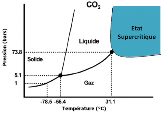

Ceci étant , il faut connaître la,spécificité du CO2 qui se transforme en neige carbonique en dessous d'un point que j'ai en mémoire environ 6bars si je ne me trompe pas .
Tu vas devoir vider ton réservoir , tu as 2 solutions:
Le vider en maintenant plus de 6 bars dedans en y injectant de l'azote en même temps par exemple , mais comment savoir quand tu auras plus d'azote ? Je pense quand ça sortira plus blanc
Autrement tu dégazes comme ça et comme lors d'un remplacement de cartouche deshy au CO2 , tu chauffes en même temps et apres avec un décapeur .

si on degaze un reservoir contenant du liquide en phase gazeuse on crée une ebulition du liquide qui à 5/6 bars va forcement le transformer en neige

Il est possible de vidanger en phase liquide, il faut juste faire attention !!!!
1/ Il faut faire attention aux chocs thermique -78°C à la pression atmosphérique. Si matériel non adapté, tirer une couronne de cuivre du réservoir / vanne/ couronne cuivre (fonction du débit 3/8, la vitesse doit être élevée pour éviter la formation de bouchon) vers l'extérieur.
2/ Toujours avoir dans le réservoir une pression sur à 5,18 absolue. Pour éviter le point triple.
=> injecter du CO2 Vapeur, au point du réservoir
=> Injecter N2 (penser à ne pas le laisser dans l'installation ), toujours au point haut.

Fermer le départ liquide. Commencer tout de suite à dégazer en ouvrant progressivement la vanne en veillant à maintenir 6 bar au mano HP qui est posé juste avant le point de détente. Aucun risque de bouchage car la formation de la glace a lieu 5cm avant l’atmosphère. Vous avez la maitrise totale de ce que vous faites. Dés que vous avez plus de liquide , chauffer abondamment les points bas desquels vous avez enlevé l'isolant.
